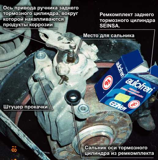

    Привет всем дорогие одноклубники ,нуждаюсь немного в вашей помощи и совете.На днях проверял уровни жидкостей и обнаружил что у меня мало тормозной жидкости(подходит к минимуму) ,но естественно начал искать где да что и увидел что правое заднее колесо внутри как будто лёгким налётом масла покрыто,снял колесо и вот картина маслом так сказать :
    Ну вот впринципе и вопрос отсюда у меня это лечится или замена торм.цилиндра ?

    Ну можешь попробовать....

    Спасибо тебе большое,в поиске смотрел,но не нашёл
    Осталось теперь такой ремкомплект найти

    эти болезни все с Б3 Пассата тянутся сальник может не помочь,если сильно корродировала ось "флажка".но в любом случае-переборка суппорта работа неблагодарная.

    В общем не нашёл я в наших авто магазинах такой ремкомплект,он есть но только там детали для поршня,а для оси нету ,пришлось брать целиком весь цилиндр.
