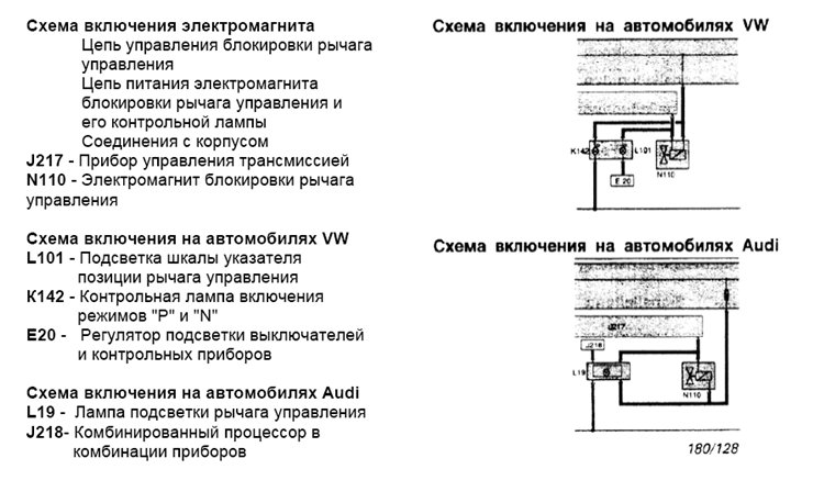

ща схожу... Коробка работает нормально. Но на сколько помню как-то в сервисе заглушил на D и потом передвинул в P... Вроде была такая же ситуация но из P в N...![]()
GT Avalanche + SEBA FR1 летом
| Получено: 14  Отправлено: 0  |
					это как раз нормально...Сообщение от пингвин
..ты попробуй без зажигания из Р передвинуть в N, например..
Сообщение от TheTERMINATOR
Кстати, а у меня на заглушенной машине рычаг сдергивается![]()
пока хозяин темы где-то гуляет : откуда и куда он сдергивается?? и где в это время ключ?
в паркинг рычаг передвинется из любого положения..а вот ИЗ паркинга - без зажигания и тормоза - нет...

Без ключа рычаг двигается в любую позицию... При включенном зажигании можно сдвинуть только при нажатом тормозе...

					- проблема с электромагнитом блокировки...Сообщение от пингвин
а нафик он нужен?ну вот для этого и нужен...чтобы рычаг не двигался, когда не надо...без нажатия на тормоз...

вообще я че то не понимаю... При включенном зажигании все ок. А при выключенном зажигании зачем на магнит давать напряжение и сажать аккум?![]()

					Ключ вне замка, рычас с парка на нейтраль дергаю (чтобы машину катнуть).Сообщение от 1967s
Вот странно, у него два положения - какя с ним может быть проблема? И при включенном зажигании все корректно работает.Сообщение от 1967s
проблема с электромагнитом блокировки...![]()
Схемы нет под рукой - лампа с ботинком и соленоид не параллельно включены?

Ключ вне замка, рычас с парка на нейтраль дергаютак быть не должно...
Схемы нет под рукой - лампа с ботинком и соленоид не параллельно включены?[/url]
его и не дают..при выключенном зажигании цепь разомкнута...рычаг заблокирован...Сообщение от пингвин

					Сообщение от 1967s
в паркинг рычаг передвинется из любого положения..а вот ИЗ паркинга - без зажигания и тормоза - нет...Извините парни, отвлекся я. Обед и все такое

Вы правы! У меня рычаг двигается из Р только при нажатии на тормоз и с включенным зажиганием.
Получается, у меня коряво подключена сигнализация. Кстати, в последнее время глючит она (сигнализация). При открывании/закрывании ЦЗ не открывается или открывается с первого раза. Приходится действовать повторно.

					Сообщение от Yamamitsu
У меня рычаг двигается из Р только при нажатии на тормоз и с включенным зажиганиемда..Сообщение от Yamamitsu

					Но с вопросом о проблемах заводки в паркинге это не связано. [-XСообщение от 1967s
да..

					почему??Сообщение от TheTERMINATOR
Но с вопросом о проблемах заводки в паркинге это не связаноя и это в том числе имел в виду - где-то косяк, плюс проблема с цепями ( неконтакт, то же кз или + и тд...)
