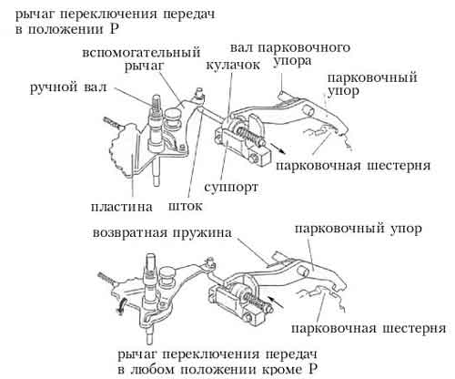

Иногда когда машина стоит "под горку", при переключении селектора АКПП из Р на другие позиции чувствуется какой то рывок, как будто скорость вырываю![]()
механизм паркинга - это крючок, который просто цепляется за зуб (грубо)..так вот на уклонах этот механизм нагружен весом машины - и для его "разблокирования" нужно приложить усилие...

					всё именно так...Сообщение от Yamamitsu
Надеюсь все действительно так.( я про механизм паркинга)..а чтобы этого не было - ставь машину на ровное место, или перед переводом рычага в паркинг - затягивай ручной тормоз...
