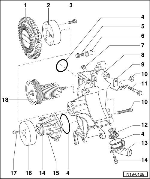

    Я могу сам поменять термостат??Если так то скиньте может хто имеет фото как менять термостат!!!Буду очень благодарен!!Либо укажите где он находится!!!
    13.04.2005
    22,541
    Получено: 14
    Цитата Сообщение от guivan
    где он находится!!!
    термостат установлен в кронштейне (16)...на второй картинке - термостат номер 12...
    можешь...сливаешь ОЖ (нижний патрубок радиатора)..потом просто откручиваешь пару болтиков (14)патрубка (13) термостата - снизу кронштейна...
    термостат - номер 12
