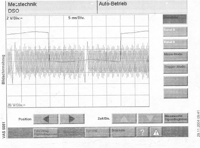

    На картинке явный сдвиг фаз.
    Когда бленда с одним вырезом должно быть приблизительно так.
    ИМХО надо тупо по технологии проверять все метки,закрутить стопор коленвала,убедившись что выемка на колене стоит напротив отверстия для стопора и т.д.

    а на кртинке во втором сообщениии все точно так же как у меня.так я не пойму сдвинуты фазы или нет?проверили все метки, вкручивали стопор, ставили рейку, только левую гбц не снимали.вопрос втом, могло ли как то так получится что там стоит 16 звеньев а должно быть 15, если ее не открывали?или это не возможно??и почему ошибка по двум датчикам??ведь на правой точно 16 как и должно быть! помогите рахобратсчя в деталях!!!!
    Не может такого быть,это осциллограмма для дизеля и там две точки отсчета для датчика оборотов.
    Не знал Не подскажешь: это фотография с Васиного DSO? Или из ELSA
    что не правильно??визуально все точно так же.мотор работает как дизель??с какого датчика сигнал приходит не во время?
    кто нибудь может мне ответить на вопросы
    1 график у меня правильный или нет?
    2 если не правильный то от чего?
    1. Вот картинки для V6 2.7T мотора, который близок мотору 2.8 c точки зрения механизма ГРМ.
    2. Больше всего похоже на фазовый сдвиг опорной точки. Тогда и ошибка будет по обоим датчикам Холла.

    ты сказал что грм по рейке ставили.
    это ни о чем не говорит,так как выставляются выпускные валы,а холлы
    сидят под впускными.так что на самом деле считай что ничего и не проверили.помоему если ты говоришь что мотор пришел не со всем навесным то просто могли накосячить при перебросе всей требухи из старого.

    я невеликий спец но мое мнение таково
    что то не так в связке впускной распред-датчик холла.
    тебе показали осциллограмму когда все ок,у тебя же НЕ ТОЛЬКО сдвинут
    фронт сигнала,но и сигнал имеет СОВСЕМ другую форму.попробуй отключи датчики,ACK то например без них точно работал нормально,по идее и этот должен завестись.Если будет уверенно работать без попыток заглохнуть-значит с распредами все более менее ок,беда в датчике либо в задающей пластине.Если же нет-то без вариантов механиизм грм сбит.
