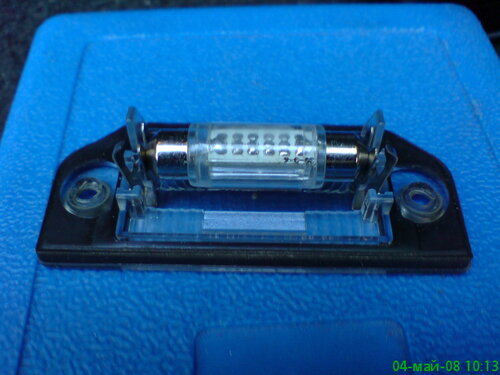

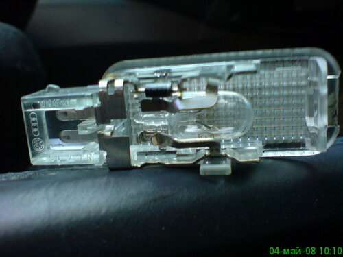

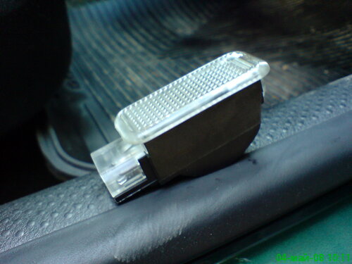

    TheTERMINATOR и все. Прошу прощения, сходил в машину..... Почему я был уверен что там двухцокольная лампочка, не понимаю Лампа действительно безцокольная, вот она:
    А вот она же всборе:
    Место где она стоит:
    А это лампа подсветки номерного знака:
    Ещё раз прошу прощения за мою невнимательность.
