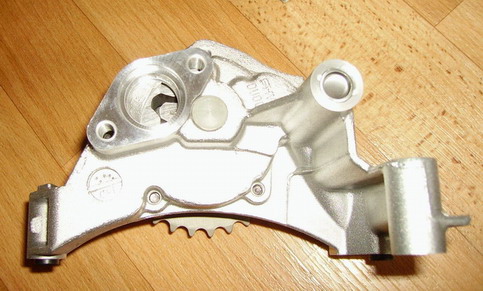

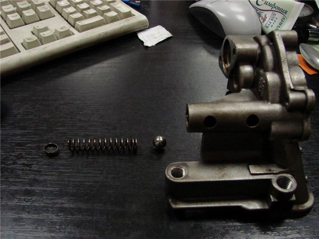

    Цитата Сообщение от lw
    Убедимся, помереем, оценим
    Кажется нет на твоем корпусе клапана хотя пищи мож найдешь
    твой насос
    [pic]2279[/pic]
    Насос АнатоличЪ
    клапан разобраный. в насосе AWT
    [/url][/pic]
    Это доработанный или с завода шарик там?
    Насос АнатоличЪ
    Похож на тот, что мне показывали.
    Насос АнатоличЪ
    Вот такой же мне и в сервисе показали
    твой насос
    Точно не такой показали
