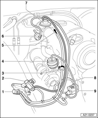

    Спасибо за подробный ответ. Подскажите пожалуйста где находится этот клапан и как выглядит (если можно фото).
    Клапан N18 под номером 2
