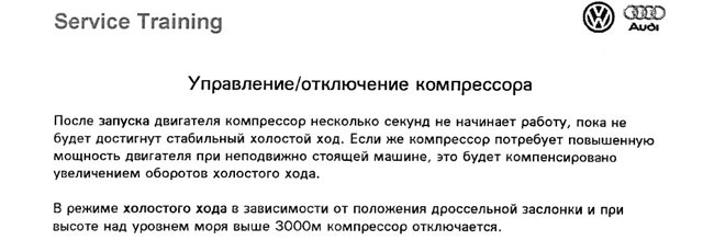

    А что напрягает?
    Имеется штатная задержка
