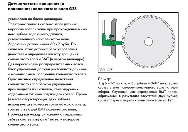

    Ладно, сдаюсь, тем более что на сильно глубокие познания не претендую. Понял, что датчик Холла гораздо грубее. У ДПКВ - много зубцов напротив катушки, у датчика Холла - всего одна прорезь, и дальше положение вала надо было бы экстраполировать, используя замеренную частоту вращения.
    Но, переводя разговор в теоретическую плоскость, по положению распредвала положение коленвала всё же можно однозначно определить.

    vadim_yakovlev
    Такую картинку видел?
    Я это даже вживую видел, и не раз.
