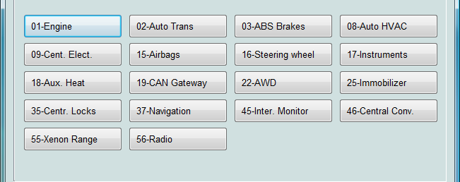

    MAlex
    Прога русская/английская?
    Жми "Select Control Module"
    Жмешь "Engine - 01"
    Далее по кнопке "Meas. Blocks - 06"
    Вводишь в верхней строке "8" (там где "Group"). Смотришь, записываешь. Для кучи давай посмотри "1" и "3" (то есть все три строки сразу заполни)
    Можно проще: ввести нужные группы (8, 1, 3) нажать "Log" - "Start". Получишь файл с расширением csv. Его в архив и сюда.
