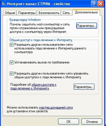

    Далее на соединении Стрим сделал:
    Общий доступ к соединению в Интернет.
    Вроде бы все должно работать, но второй комп не выходит в инет, и даже пинг не идет черное окошко держится на рабочем столе 3 сек и закрывается.

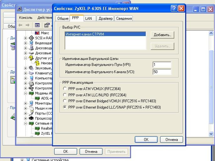

    Добавлено спустя 5 минут 22 секунды:
    В диспетчере зайдя в свойства ZyXel Минипорт WAN
    есть вот такое:
    Хде и куда копать?

    ты на картинке в пред. посте сделал все верно - сетев подключ -> дополнит -> Общий доступ к подключению (правда нужна только первая галка :) должно работать, если нет, то сверь протоколы и настройки протокола.

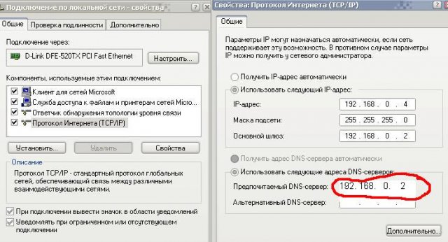

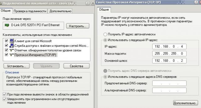

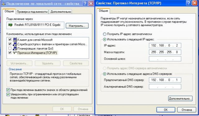

    На первом компе:
    На втором:

    Я балбес не прописал на втором компе
    ЩАс все прописал и все пашет.

    Цитата Сообщение от boss181
    На втором: ...
    хе-хе, а ДНС (домейн нейм сервер) хто будет прописывать :)
    на втором то.
    PS: пиши второму в ДНС: 192.168.0.2 (по идее так, если нет то 192.168.0.1). и первому шлюз то допиши (192.168.0.1) чтож он бедный угадывает :)

    см. картинку и проверь.
    PS: и тебе на заметку, чтобы не вырезать принтскрины, можно нажать
    "Alt + Print Scrn", тогда скриншот будет снят только с активного окна, а не со всего экрана. так проще.
