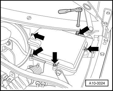

    У кого есть Эльза, посмотрите, подскажите парню где находится контролер двигателя. Может и правда какой-то контакт болтается. У него машина не заводится уже второй день.
    11.03.2006
    8,717
    Получено: 167
    Отправлено: 181
    ЭБУ двигателя находится под капотом в отсеке АКБ слева.
    Добавлено спустя 3 минуты 5 секунд:
    Skoda octavia 2.0TDI 6DSG
    15.03.2008
    Россия, Нижний Новгород
    Спасибо видал такую весч, после праздников посмотрю...
