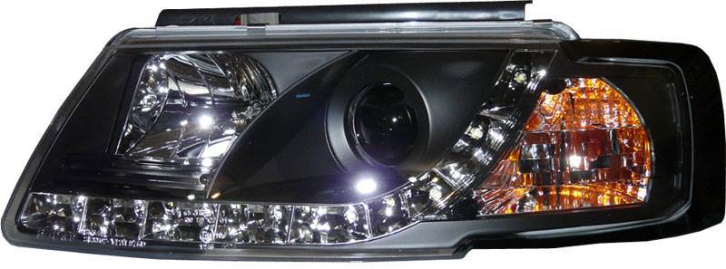

    Сань, смари чем на автопапе барыжат )
    оптика на Б5 - 11780 рэ пара стоит...
    на Б5+ - 12950 рэ...
    Добавлено спустя 5 минут 51 секунду:
    ЗЫ ...ребят, если кто купит-поставит се сиё чудо, плиз, выложите фото...
    Добавлено спустя 10 минут 40 секунд:

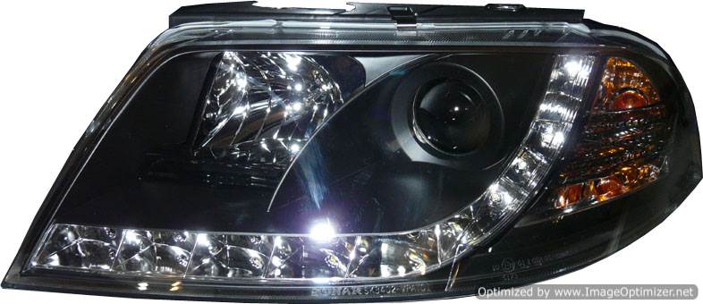

    ...во, нашёл фоты:
    ТЫДЫНЦпросто фоты оттудыва суды не втыкаются, лично я успокоился, мой колхоз мне милее)
  18. #138
    06.04.2008
    Россия, Москва, ЗАО
    1,252
    -=DRON=-
    Видел,знаю, но че-то не нравиться...
    Добавлено спустя 2 минуты 49 секунд:
    Вот задние хороши,хочу такие тока черные! Цена вопроса около 9000...
