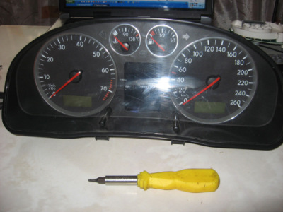

    Вот еще немного по "КОЛХОЗИЛ".

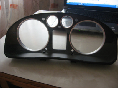

    одноклубник DmitryKis задарил мне часть своей приборки а именно лицевую часть от приборной панели - стекло + колечки хром!!!!!
    оч давно хотел их потавить и наконец то дождался ))

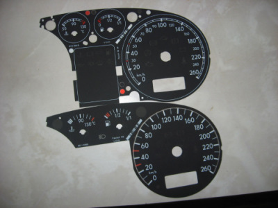

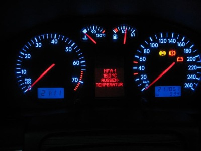

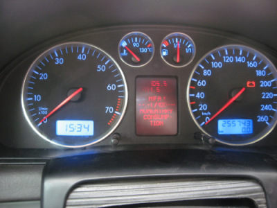

    начальные данные:
    а. моя приборка:
    б. задаренная:
    снимаем переднюю панель (держится на 2 торксах и 5 защелках)
    В5+

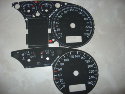

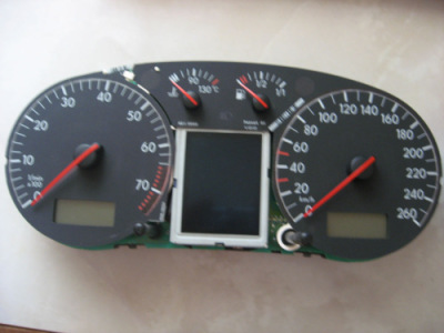

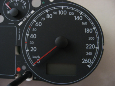

    так выглядят шкалы:
    а. В5
    б. В5+
    в. вместе
    как видно что правые части шкал сильно разнятся (а так хотелось и их поставить ). Особенно не подходит шкала скорости - восвем другой шаг делений.

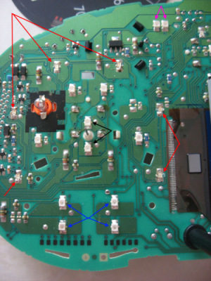

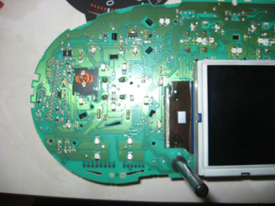

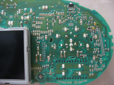

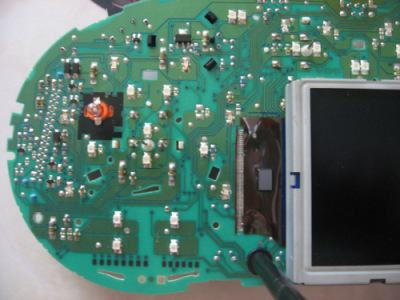

    до кучи заодно и перепаял диды под одометром и часами, т.к. там уже работали по 2 из 4 диодов.
    стрелочками отметил:
    1. красные - подсветка шкалы тахометра
    2. синие - подсветка часов
    3. черные - подсветка стрелки тахометра
    4. розовые - подсветка левого поворотника
    5. остальные диоды - контрольные лампы

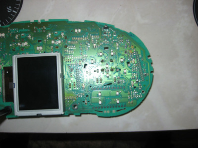

    просто фоты печатной платы с лицевой стороны:

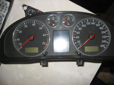

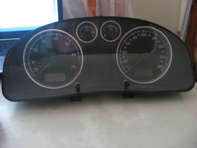

    приборка в сборе:
    мозги родные а лицевая часть от В5+
    уже в машине:
    1.так было:
    2.так стало:

    Кстати!!! вчера посмотрел на шкалы от В5+ америкашка, так вот там шкала до 260 км/ч скорости размечена на км/мили и шаг совпадает с В5.
    Тогда получается что можно взять лицевыу часть и шкалы с америкоса и поставить на В5.
    ИМНО НО!!! это относительно моей приборки, по остальным нужно смотреть.

    да шкалы немного "шире" поэтому к круглом окне съедаются края

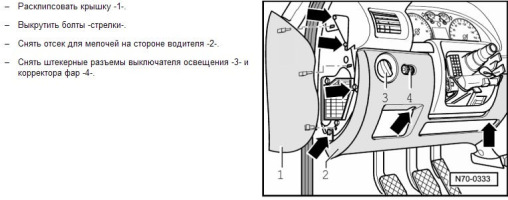

  17. #377
    28.04.2010
    Н.Новгород
    29
    Всем привет, подскажите как разобрать и вынуть приборку, не могу ни где найти . Заранее спасибо.

  20. #380
    27.06.2007
    9,742
    12
    Получено: 515
    Отправлено: 169

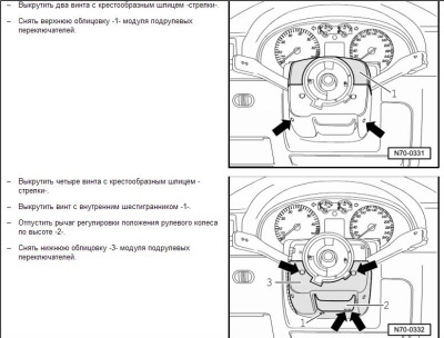

    Владимир642,
    расказываю как быстрее на МОЙ взгляд!!!
    Разборка БЕЗ снятия рулевого колеса
    (фотки из ЭЛЬЗы там руль снят)
    1. Снимаем нижнюю часть торпеды с водительской стороны (4 торкса)
    2. откручиваем пластик с рулевой колонки
    3. далее
    вроде все понятно !!!!
    установка в обратной последовательности
