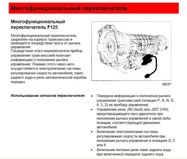

    Цитата Сообщение от 1967s
    снова проверять ВСЁ в части электрики
    заодно - можно проверить F-125 - переключатель на корпусе АКП...(расположен слева на корпусе коробки над внутренним ШРУСом)
    Сергей скажите а за что он отвечает и если не сложно не могли бы вы картинку с ним запостить
    отвечает, в том числе, как раз за своевременное переключение передач на основании информации о пложении рычага, и ещё за пару вещей ( если сказать грубо и просто)..его проблема - неудачное положение...грязь, вода ...страдает сам переключатель, его разъем, проводка около разъема...и тд...
    вот он - на картинке чёрненький..

    понял спасибо сегодня посмотрю его
