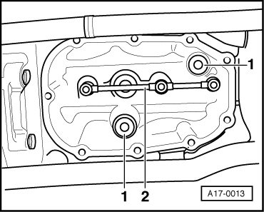

Друзья подскажите , плиз, где он у меня находится ???![]()
Предистория. После замены масла и масляного фильтра после длительной (ночной) стоянки при запуске стали стрекотать гидрики .
вот с таким звуком http://mail.tut.by/Session/731673-vO...File/start.mp3
Причем кратковременно (2 секунды) такое наблюдалось ранее зимой при морозе. Оно то и понятно - масло загустевшее. А вот сейчас даже в жару заляпали. Стал рыть форум - нашел возможные причины :
- фуфельный масляный фильтр (мне поставили какой то Kolbenschmidt) - заменил на Кнехт - стало тарахтеть меньше по времени , но не пропало.
- фуфельное масло (отмел сразу т.к. менял на СТО ликви молли)
- низкое давление масла (тоже отмел- иначе бы гидрики ляпали все время)
- начитался про откручивающийся клапан масляной магистрали , внимательно изучил статью в БЗ - только там на мотор 1.8.Уже собирался ехать за прокладками , как обнаружил что у меня не такая конструкция - НЕТУ У МЕНЯ ТАКОГО !!!![]()
Может он стоит в другом месте ?
Вот мой мотор![]()

у тебя в моторе может быть установлен НЕ один редукционный клапан...Сообщение от ANDREWS
И что никто-никто не знает ????
Памагаиииите !!!!!
ЕЛЬЗА:
При нерегулярном стуке клапанов, исчезающем после долгой поездки и вновь появляющимся при непродолжительном движении, необходимо заменить масляные редукционные клапаны.
Снять впускной коллектор с модулем управления дроссельной заслонки, Впускной коллектор и детали системы изменения геометрии впускного коллектора
Открутить вентиляционный корпус под впускным коллектором (номер 20 на картинке)
Двигатели с „масляным насосом без цепного привода“
1 - Масляный редукционный клапан, 25 Нм
2 - Масляная трубка клапана форсунок охлаждения поршней, 15 Нм
Двигатели с „масляным насосом с цепным приводом“
1 - Уплотнительное кольцо, заменить
2 - Уплотнительное кольцо, заменить
3 - Масляный редукционный клапан для левой ГБЦ, 20 Нм
4 - Пустотелый болт, 15 Нм
5 - Клапан форсунок охлаждения поршней, 25 Нм
6 - Маслопровод
7 - Уплотнительное кольцо, заменить
8 - Масляный редукционный клапан для правой ГБЦ, 20 Нм
9 - Уплотнительное кольцо, заменить

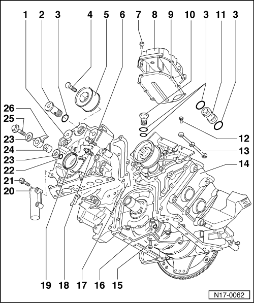

А где их искать ???я же написал :
это первая картинка в моем сообщении..Сообщение от 1967s
вот под этим корпусом они и расположены...( сам корпус - ПОД впускным коллектором в "развале" блока цилиндров...)
так понятнее будет? - номер 8 корпус, номер 9 прокладка, номер 10 - клапан!!!

снимаешь всю обвязку сзади-клапана,дроссель,вентиляцию,откручиваешь бензошланг,откручиваешь рампу,поднимаешь ее вместе с форсами,снимаешь коллектор,под ним такая хрень будет,типа как чайник с носиком,снмаешь ее,под ней где то клапана эти.
| Получено: 14 Отправлено: 0 |
Сообщение от privateer
вопрос - для чего ты это написал???... если выше всё уже написано и даже с подробными схемами?
