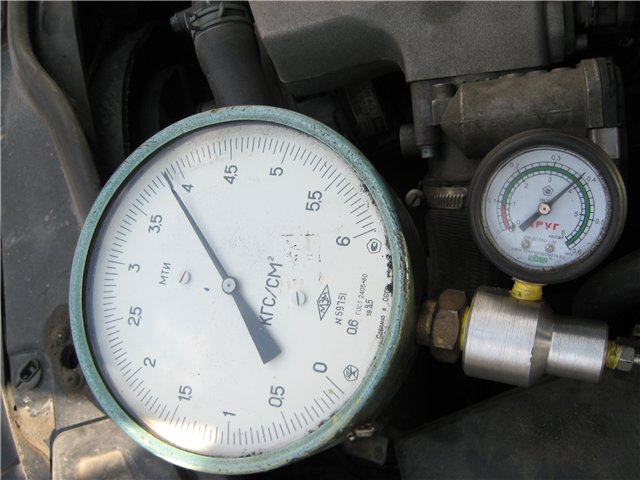

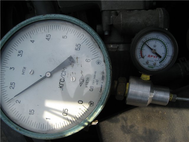

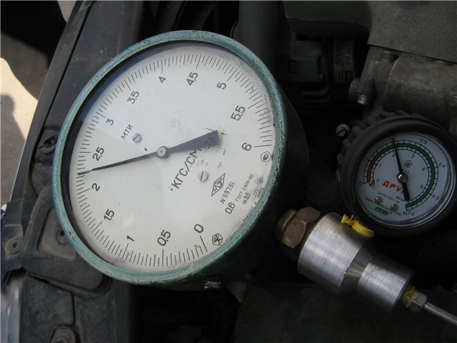

    Вот не поленился я нашел кастрюлю и вспомнил токарную молодость.Смотри что получил
    3 мин работы двигателя мотор AWTмасло мотюль 0w30
    Два манометра под капотом один из них друг с классом точности 2,5 и вторая ,,кастрюля,, манометр с классом точности 0,6 производство 1985 года.Видимо никогда не работал опечатан
    5-6 мин работы мотора
    еще немного времени
    Рабочая температура,но мой манометр уже месяцев 8 болтается под капотом так что может и привирать обычно у него было 1,8 бара последнее время.
    Другой,новый манометр друг
    Как мне кажется ,очень критичной разницы в показаниях не наблюдается.
    Ну я бы не сказал [-X
    На предпоследнем снимке 2,15 (Кастрюля) и 1,7 (Друкк) на ХХ - это весьма разный результат.
    Как-то этот Друг нелинейно подвирает. А это самое неприятное.
    Чтоб правильно показывал по нему надо уже постучать
    На последнем фото я поставил абсолютно новый манометр друкк разница 0,15 бара.что в принципе соответствует его классу точности
    Если плавно по всей шкале и стучать по нему не надо, то ОК!
