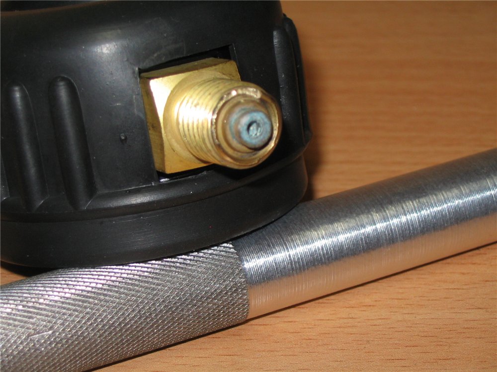

    Сегодня alex@krug хотел мне сделать приятное - подарить еще один компрессометр ( отчасти - чтобы проверить правильность показаний моего) . Вот такое чудо шло в заводской упаковке за 475 рублей. Резиновое уплотнение ,естественно, было разжеванно в крошку . Давление ,разумеется, не держал .

    Паш , у меня даже фотокамера отказалась нормально фокусироваться на таком безобразии

    Теперь не удивительно - почему Кирилл Mex@n!k до сих пор не определил величину давления в топливной рампе .
    Поверьте , обнаружив надпись ДРУГ , я всячески возражал против его приобретения .

    Мне такой "ДРУГ" из старой машины, высверливать пришлось!! .
    Короче хорошо было сверло подходящее и метчик с свечной резьбой, но зато до гаража как паровоз на 3-х цилиндрах ехал!!
    Резюме! Не в коем случае не вкручивайте эту хрень в свечные колодцы, Если и брать компрессометры этой фирмы, то только те, что с резинкой (те которые держать самому надо)

    Вить,ты знаешь что процент брака есть всегда .
    Класс точности 2,5 это значит что пргрешность измерения будет +- 2,5% при давлении 1,8 это составит +-0,05 бара.
    Чем выше класс точности тем дороже и больше манометр.А то что там окислилась латунь это видимо условия хранения были такие.Ну а резинка и сгнить могла ну и завернуть могли неправильно.И самому доделать можно без проблем.У меня есть нормальные компресометры и манометры ,но сам понимаешь цена набора для измерения давления масла больше 7000р.Но он красивый

    Самое прикольное что я им уже пользовался и всё было ОК , но в один прекрасный момент я его вкрутил в (ну как сказать ) короче сразу как приехал, двиган соответственно горячий , вкрутил от руки, а выкручивал газовым ключом, в этот момент он и сломался

    Цена подобной головы - 75-80 рублей - в "Кэмп" , с тем же классом точности (просто он вчера был закрыт ) .
    Цена стержня - пусть столько же . Откуда 475 рублей ? Кто их будет покупать ?
    То , что это подделка - исключено .
    BSmaster
    Пользуюсь компрессометром "Малыш" , кажется . Год назад стоил что-то 220 рублей . От Друга отличается чуть более короткой ножкой и отсутствием понтовой резинки вокруг головы (которая ерзает на нем и толка особого не дает), ты же видел , когда замер делали - что-то в районе 15 сантиметров на глаз .

    Брак есть всегда, но данный девайс говорит либо о ПОЛНОМ отсутствии контроля качества выпускаемых изделий , либо о полном пофигизме проверяющих . Извини , но тебе вряд ли удастся меня убедить в том , что их туда автомат вкручивает .

    Понятное дело, для бензиновых авто сойдет и резинка. Однако видели бы вы шишку на лбу слесаря, когда ему в лоб выстреливает такая резинка при замере компрессии на дизеле. Резинка там частенько стравливает давление, внося погрешность в измерения. Поэтому там все-таки либо вместо свечей накаливания вкручивается, либо вместо форсунок (если имеются).
    Не зря для дизелей есть отдельная категория компрессометров
