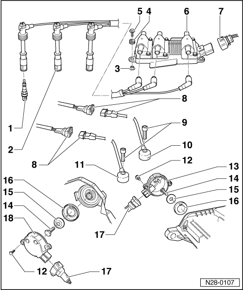

    ...там ОДНА катушка...на весь мотор...
    Цитата Сообщение от Headache
    у меня их 6
    Никита - ОТКУДА их 6... ...я же тебе говорил уже - у тебя ОДНА бо-о-ольшая катушка...
    Цитата Сообщение от kalex
    блок коммутатор-катушки на 6 цилиндров
    и ещё я тебе говорил - тоже, что и Алексей - найди замену!...
    проверь...потом дальше будешь думать...
    вот твоя катушка...номер 6...
