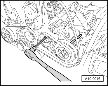

    ЭЛЬЗА говорит следующее :
    Зафиксировать шкив крыльчатого насоса гидроусилителя оправкой.
    Открутить 2-компонентный ременный шкив водяного насоса и снять поликлиновой ремень.
    Установка:
    - Поставить 2-компонентный шкив водяного насоса и проложить новый поликлиновой ремень между водяным насосом и крыльчатым насосом.
    – Равномерно прикрутить ременный шкив, пока поликлиновой ремень полностью не переместится на свою рабочую поверхность. При необходимости слегка прокрутить ременный шкив крыльчатого насоса и водяного насоса.
    – Зафиксировать ременный шкив крыльчатого насоса оправкой.
    – Прикрутить ременный шкив к водяному насосу с моментом 25 Нм.
    Инструкция
    Регулировать натяжение поликлинового ремня с помощью шайб не требуется.

    Хорошая это штука - ЭЛЬЗА. Надо бы тоже скачать. Сразу все понятно.
    Единственное, "Зафиксировать шкив крыльчатого насоса гидроусилителя оправкой" - это типа какого то стержня?
    13.04.2005
    22,541
    Получено: 14
    да..просто подходящий по диаметру стержень...
