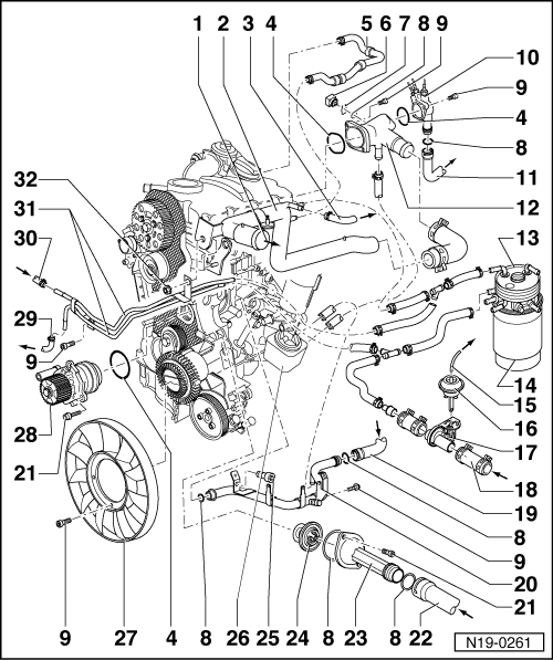

    диагностика... показания ДТОЖ проверяются ВАГ-комом.. датчик двухконтурный..одна часть - на приборку...вторая - в ЭБУ мотора...
    ДТОЖ находится в задней части ГБЦ..на картинке - номер 6 ( при замене - менять скобу 7 и кольцо 8)

    ты схему посмотрел? просто сверху, из-под капота в торце ГБЦ..
    торчит из тройника под номером 13...небольшой датчик с электро-разъемом и проводочками...
