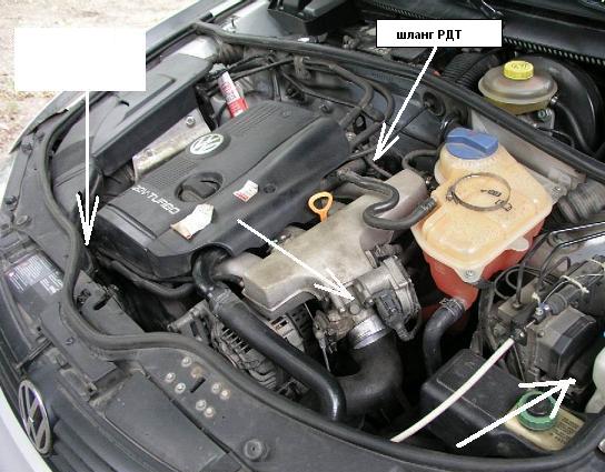

    рисовать не буду - и так поймешь...
    в разрыв ваккуумной трубки РДТ (регулятор давления топлива в начале топливной рампы) вставляется тройник ( продаются в любом магазине запчастей по 10-15 рублей...)
    чтоб не портить родной шланг РДТ - заменяем его другим ( любым подходящим...хоть от ТАЗа...)
    к тройнику присоединяем подходящий шланг ( там же - в магазине запчастей - любые на выбор), к шлангу - хороший манометр...и мимо щетки стеклоочистителя протаскиваем в салон через приоткрытое окно...
    и всё - конструкция готова...
    ( совет - НЕ покупать силиконовые полупрозрачные трубки-шланги. ..их плющит разрежением на ХХ)
    (после этого - действуем как обычно - на 3-й передаче с минимальных оборотов педаль в пол - и до 5500-6000... )
    если манометр хороший - получишь данные +- 0.01 бар...

    Подключать лучше к соску с другой стороны впускного коллектора. Там сразу можеш убить двух зайцев - проверить байпасный клапан.
    Манометр необходимо брать "не простой, а золотой" - мановакуумметр.
    Минимум должно быть на хх и паркинге - 0,6 +-0,05Бара. Максимум 0,6+-0,05 бара, но максимум может быть и другой. Для разных двигателей и при разных условиях т.е. поломках.
    Фото не буду заморачиваться - сообрази сам. А если не сможеш сообразить, то и лезть туда не советую - это элементарно Ватсон
    На счёт прошивок не знаю. Скорей всего одинаковые. А на счёт показателей - точно одинаковые.

    Вот как на фото у Сергея, только с другой стороны - со стороны первого цилиндра.
    На счёт разряжения, позволю себе не согласится. Делая по 5 тестдрайвов в день, могу ещё раз подтвердить вышесказанное. А вот если вакуум меньше положенного - значит где-то подсос и необходимо производить опресовку. Или байпас "наелся"

    минимума как такового нет...( без нагрузки с ХХ вообще будет разрежение..( отрицательные значения на манометре)..
    максимальное давление исправной системы наддува 0.5-0.7 бара в пике ( без учета атмосферного...с атмосферой, соответственно 1.5-1.7 бара)...по ЭЛЬЗЕ 0.65 бар...
    ваккуумная трубка РДТ - тонкий короткий шланг от РДТ к впускному коллектору...
    (хотя, можно и туда, куда советует Николай - в разрыв шланга на байпас - с другой стороны впускного коллектора шланг рядом с впуском 1-го цилиндра))
