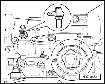

    Периодически на ходу пробуксовывает авто (VW Passat B5 TDI 1.9). Компьютер показывает ошибки: датчик скорости и что-то по оборотам вала.
    зачем же сразу в ремонт...
    нужно всего лишь проверить разъем и проводку датчика скорости и если они в порядке - просто поменять этот датчик...
    давай номера ошибок и напиши, какая коробка - покажу, где этот датчик расположен...

    Я наконец-то доехал до дома и могу написать, что за абра-кадабра в бумажонках из сервиса:
    адрес 01
    17978-Блокирован блок управления двигателя
    Р1570-35-00--
    Готовность: нет данных
    адрес 02
    00281-Датчик скорости движения-G68
    03-00-нет сигнала
    00652- Контроль включения передачи
    27-10-недостоверный сигнал - Спорадическая
    00297-Датчик числа оборотов вала КП-G38
    03-00-нет сигнала
    Добавлено спустя 6 минут 24 секунды:
    После получения этих бумажек с данными, я поменял в коробке масло и фильтр (машинка пробежала 180 тыщ и судя по всему там ни разу не менялось масло).
    После того как поменяли масло, снова подключили к компу, и вроде как ошибки 00652 и 00297 исчезли, а вот с датчиком скорости ничего не изменилось.

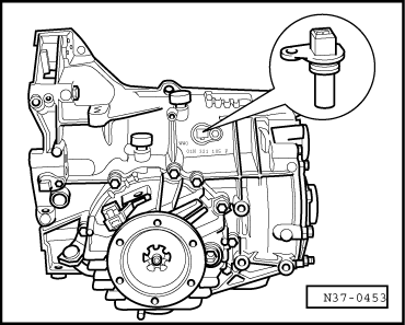

    Не знаю какая коробка
    У ручки переключения есть несколько положений: PRND321, переключаются по прямой
    понятно...этого достаточно
    вообщем - надо проверить разъемы этих датчиков и проводку....и если она в порядке - заменить сами датчики...
    вот датчик скорости G68 (справа сзади на корпусе коробки)
    а вот датчик оборотов G38
