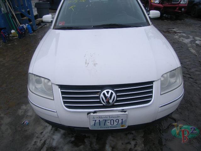

    Цитата Сообщение от Adelaida
    Ситуации, описанные в хед-посте понятны. Но, если проблема в том, что капот закрыт на первую вилку (тобишь полностью), а трос слетел с самого замка. Что делать тогда?
    Опишите пожалуйста ситуацию или скиньте линк на соответствующую тему!
    +1
    акумулятор сел, трос, как мне кажется растянулся, и на открывания капот никак не риагирует
    Выручайте други, как мне открыть капот малой кровью (инструмент у меня кой-какой завалялся ) ..... можно в лс.

    Цитата Сообщение от CannabiS
    а решотка что не снимается
    при закрытом капоте ?
    Сорри. А авто какое ? Фаетоша ?
    пассат-99года рождения.
    ARG-> NF-> CGI-> RRS
    Она там держится то, на "писюльках"
    ...точно, про писюльки-то я и забыл ...
    спасибо
  13. #33
    Passat Аватар для maxim-spb
    02.03.2007
    1,712
    Получено: 49
    Отправлено: 35
    решетку снял, но смысла в этом не увидел ибо к тросу там ниподобраться, да и вообще никчему не подобрацца..... Посему вопрос еще остается открытым
    БраZa как открыть закрытый капот без троса???

    maxim-spb
    к тросу и не подберешься. попробуй просунуть либо монтажку, либо отвертку. я чуть-чуть приподнимал, (рука не пролазила) затем отверткой нащупывал дыркув G-образной скобе и отводил вправо ее.
    Самый первый пост, второй вариант открытия. У меня тоже тросик не реагировал. С помощью какой-то матери поддалась таки. Удачи

  16. #36
    02.03.2007
    1,712
    Получено: 49
    Отправлено: 35
    Ну че за гребаный икибастус
    целый день посветил сегодня капоту, недавно токмо домой пришел.
    Сначало 2 часа проскакал вокруг него с ответками, но все тщетно. Окончательно замерзнув на улице, договорился в знакомом сервисе, вызвал эвакуатор и поехал туда. Там тоже не все гладко пошло, ибо открывали капот около 4-часов Открыть удалось случайно, снизу со стороны левого колеса, предварительно сняв оное вместе с локером. Потом удалил мультилок, купил новый акум, подделал разные недачеты, неоднократно проверив закрытие капота на отвертке, все работало. в одинацадтом часу собрался ехать домой, закрыл капот....А он сyка не открывается ......

  17. #37
    maxim-spb я открыл так, взяли дружно за капот вдвоем, одним рывком вверх отщелкнулся первый щелчек, потом просунул руку и отрыл нажав на на г-образный страховочный рычаг
  18. #38

  19. #39
    Barmaley да чесно, там все заржавело, трос порвали, вдвоём дернули и ожуели, отркрылся
    Добавлено спустя 4 минуты 42 секунды:
    Вот эта хрень, не хотел решетку портить... фота в штатах...
    и дома уже,
    02.03.2007
    1,712
    Получено: 49
    Отправлено: 35
    у меня хоть капот и не родной, но и не китайский. Но таким способом окрывать свеже выкрашенный капот рука не поднимается
