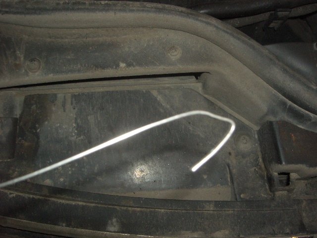

    Не надо [-X ...
    ...берем кусок стальной проволоки...
    если нет ничего похожего под рукой, в случае если на Вашей безкаркасные щетки, то снимаем с соседней машины пассажирский дворник ,
    (лучше все-таки СВОЮ щетку стеклоочистителя, но если таковое невозможно, то хотя бы оставьте хозяину свою визитку или рублей 100-200 на новый дворник), и разбираем его . Извлекаем полоску стального усилителя. Далее его необходимо правильно изогнуть.
    Примерно вот так:

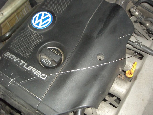

    и заводим в отверстие, откуда вывалился язычок, под некоторым углом к середине капота, и стараемся зацепить крючок за его крепление. На самом деле это не очень сложно , мне приходилось таким образом раза три открывать
    с улицы выглядит так:
    Дергаем проволоку, капот открыт
    С первого раза может не получиться, но не надо нервничать, все будет ОК

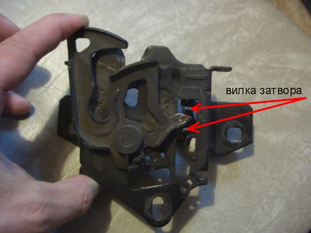

    2. Ситуация посложней
    Дернули капот, на шаг открылся, а вот язычок не выскочил, и его невозможно вытянуть, чтобы открыть капот.
    Проблема кроется в том, что G-образный затвор перескочил со своего места, то есть соскочил из вилки.

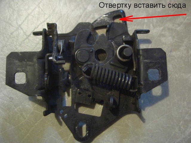

    В этом случае, по крайней мере мне помогло, нужно нащупать технологическое отверстие в G-образном затворе, и постараться туда вставить отвертку.
    Далее стараемся максимально отвести затвор вправо.
    Капот открыт.
    Если будет помощник, то это на пользу, т.к. надо придерживать капот в приподнятом положении, либо что-нибудь подложить, чтобы руки не отдавило

    это относится ко второму случаю.
    из салона не дергается вверх не поднимается.
    Думал пипец
    с помощью монтажки и какой-то матери приоткрыл , далее нащупал как-раз отверстие для отвертки.
    Тут и Лапа подошел, типа на подмогу , открыли
    правда руки придавил, ибо не мальчик, ручищи не дамские
