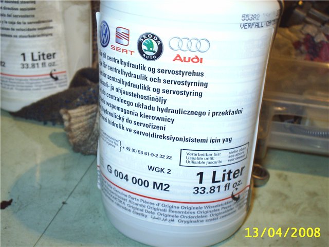

    Цитата Сообщение от Юрий 0001
    Febi M6162 (цвет зеленый) - то, что нужно.
    Эту?
    Ничего не скажу, но после нее у меня руль стал клинить, может и совпало, но насос пришлось заменить.
    Залил такую
    Пока все в норме

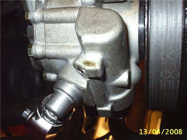

    RoverBond
    Привет!
    Цитата Сообщение от RoverBond
    ты смотри на насос с ямы.
    И что там можно увидеть?
    Вид снизу
    15.04.2008
    16
    нет ли выступа масла
    Добавлено спустя 1 минуту 42 секунды:
    У меня когда такая лажа была я так сделал оказалось масло быбивает. Гур работал все равно.
