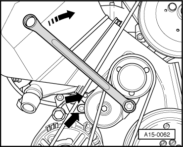

( для машины с компрессором кондиционера) -
Повернуть натяжной ролик за шестигранник в направлении стрелки. Когда оба отверстия -стрелки- расположены друг над другом, то при условии, что рамка радиатора находится в сервисном положении, или при снятом двигателе натяжной ролик можно зафиксировать стопорным штифтом.
– Снять поликлиновой ремень и ослабить натяжной ролик.
Установка
Перед установкой поликлинового ремня проверить надежность крепления всех агрегатов (генератор, компрессор климатической установки, крыльчатый насос).
При установке поликлинового ремня соблюдать правильность направления хода и верное положение ремня на шкивах.
– Проложить поликлиновой ремень на ременные шкивы, кроме шкива насоса гидроусилителя, и сильно подтянуть ремень вверх.
– Повернуть натяжной ролик за шестигранник в направлении стрелки и надеть поликлиновой ремень на шкив насоса гидроусилителя

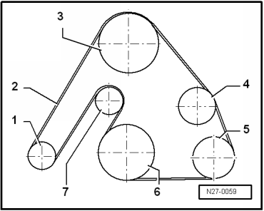

расположение :
1 - Генератор
2 - Поликлиновой ремень
3 - Крыльчатый насос гидроусилителя рулевого механизма
4 - Вискомуфта вентилятора
5 - Компрессор климатической установки
6 - Демпфер крутильных колебаний
7 - Натяжной ролик
