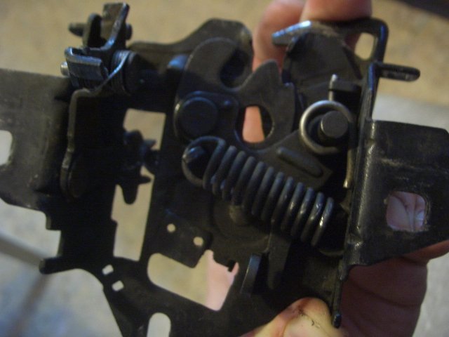

    Капот перестал нормально открываться и закрываться. Похоже вылетел какой то штырь или пружина, не как не могу разобраться чего не хватает. Нужна фотография замка...

    Опиши проблему.
    Я месяц назад поменял замок капота. Фотки в машине, только завтра могу показать.
    03.09.2007
    93
    5,052
    Получено: 155
    Отправлено: 63
    Судя по описанию, соскочила верхняя фиксирующая скоба.
    Её внятного вида на схеме нет.
    Если есть необходимость отпишись, выйду и сфотографирую.
    22.03.2008
    Латвия
    G образная скоба просто болтается на штифте, на этом штифте есть пружина, она свободно вращается вокруг штифта и не за что усиками не зацепляется. Есть два отверстия, похоже для фиксаторов, но при повороте G образной скобы в нормально закрытом состоянии она закрывает собой это место. Вот по этому и не могу понять что там за устройство стояло. За выступ эту скобу поднимает ручка котороя появляется из под капота при открытии его из салона.

    Ща, погодь пару минут...
    Добавлено спустя 6 минут 34 секунды:
    лови,
    с обратной стороны...

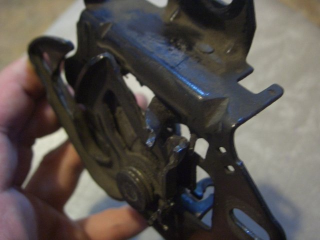

    Добавлено спустя 5 минут 53 секунды:
    22.03.2008
    Латвия
    Вот похоже у меня нет тех двух упоров которые на последней фотке видны. Надо подумать как их можно восстановить.

    AleksBas
    нет проблем: 3B0 823 509
    так один упор на G-скобе, другой на основании замка.
    Покупать все же целиком.
    Правда я брал в районе 800 рэ = 35 уе
