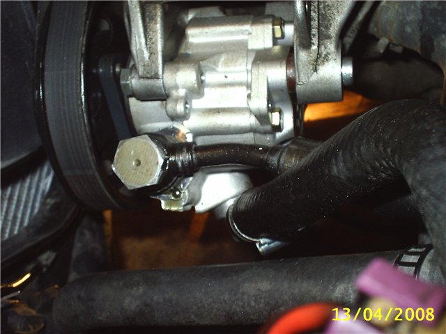

    Небольшой отчет
    Новый насос нашел такой, почти оригинал

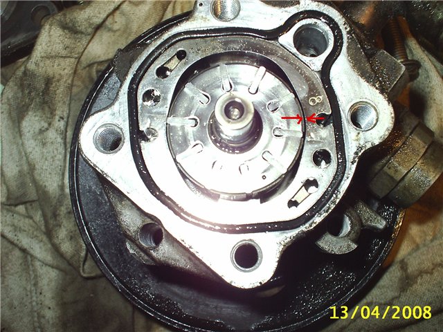

    Снял старый, вскрыл помыл
    Вскрыл на всякий случай новый (фото внизу)
    Видна разница в зазорах между барабаном крылатки и кольцом, на штатном гораздо меньше Значит не критично или скажется на долговечности
    Следов разрушения не обнаружил, кроме задиров на поверхности по которой бегают лопатки и прижимаются центробежной силой.
    Видно, что эти пары прецизионные, чтобы обеспечить такое высокое давление
    клапан тоже пружинит нормально, он в теле нагнетающего штуцера, продувается в обе стороны ртом, как и на новом, думал, он не должен пропускать, однако воздух проходит.
    Полирнул поверхность, собрал и поставил снова для эксперимента, эффекта не получил.
    Все- таки, задиры, имхо, играют ключевую роль. Вывод-жижу лить только качественную и без песка
    Короче, установил новый- бублик (т.е. руль) крутится без заеданий
    Посмотрим сколько отходит

    Руль с новым насосом снова стал подклинивать. В крайних положениях колес - громкий рокот Заглянул в бачок-фонтанирует жижа, привычным движением откачал до дна. Сетка-фильтр слетела из пазов и обратка с воздушными пузырями попадает на всас.
    Направляющие сетки от температуры или от времени повело и она встала раком.
    Вывод -бачок ГУАНО китайское А с виду один в один с оригиналом Только чувствуется пластмасса не та , у оригинального бачок не продавить, а этот сжимается.
    Надписи производителя затерты (заплавлены). Когда брал, рассудил по надписям, что типа обычная практика поставщиков (как на рычагах, например). Развели, короч
    Надоело, купил и поставил б/у бачок оригинал, т.к. в прошлый раз на разборке его не было и пришлось купить по заказу новый.
    Теперь при работе на поверхности жижи -штиль , замечаний нет.
    ПС да попутно нашел дросселя в обратке- они у меня стояли и прижаты хомутами, не доглядел ранее
