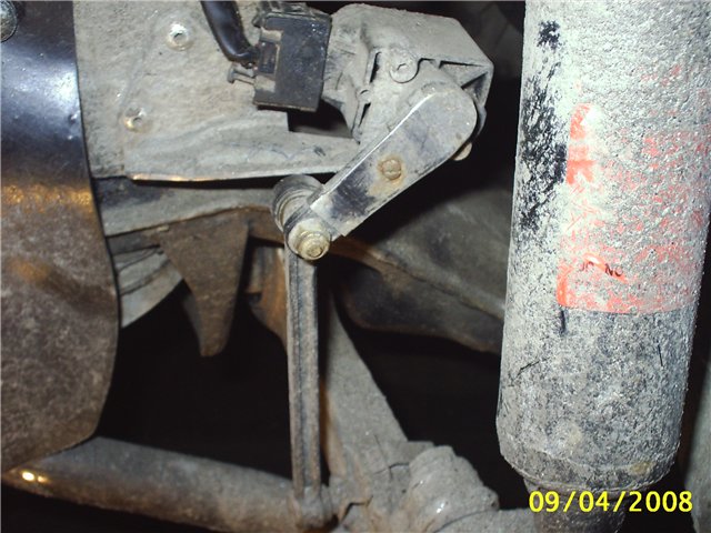

    По умолчанию сломался датчик автоматического корректора фар
    Привет всем. Вот купил себе не давно passat b 5 1.8T.прежний владелец сказал что сломан датчик автоматического корректора фар фары опустились вниз .Подскажите что делать. буду очень благодарен.Стоит заводской ксенон.

    Начни с диагостики

    Смотря какая поломка. Если механическая в приводе, я сколхозил оправку на рычаг из нержавейки. Дешево и сердито

    pavel1 а если электрическая - скоро починю комп (пишу с телефона) и выложу методу починки с фотками

    Ошибка по 55 блоку в vag-comе покажет электрическую неисправность, может и какой датчик показать (передний, задний)

    Я ЗАЛЕС ПОСМОТРЕЛ НА ДАТЧИК ВРОДЕ В НОРМЕ ЧО ДЕЛАТЬ ДАЛЬШЕ НЕ ЗНАЮ ФАРЫ УПАЛИ В НИЗ НИ ЧЕГО НЕ ВИДНО.

    Bor смотри ошибки VagCom-мом. pavel1 уже писал что и как.

    Я ЧАЙНИК ЧО ЗА ОШИБКА 55 БЛОКУ НА VAGCOM-MOM. ЭТО ЧО ТАКОЕ ИЛИ ЭТО ПОКАЖЕТ НА ДИАГНОСТИКЕ.
