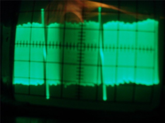

    вот осцилограмма датчика полож. распредвала и форсунки 1 цилиндра
    Добавлено спустя 11 минут 32 секунды:
    как видно датчик положения распредвала по времени выдает разные показатели , если даже не учитывать всплесков!
    на форсунку опять идет не понятно что
    ну и сам ,датчик коленвала тоже не в лучшем виде
    Всплески должны быть
    По первой картинке такое впечатление, что датчик не питается или в обрыве, имхо
    Вот мой замер осциллом, промежуточные импульсы равной амплитуды
    Действительно правильная картинка для датчика G28
    А выше осцилограмма с G40 (датчик Холла).
    Качество сигнала на картинке плохо просматривается.
    Правильная фазировка сигналов G28 и G40 на картинке...

    kalex у меня есть эти картинки, даже на руском, но кроме того как их назвать картинками......
    ни времени, ни напряжения, ничего,
    что дальше мне делать?
    Вот с напряжениями и временем ( мотор на ХХ)
    Вопрос Гамлета имеет решение: 2B OR NOT 2B = FF

    kalexвот вопрос - ведь на шкиве распредвала который с 4 метками, сами выступы одинаковой длинны, а на рисунке рисует разные?
  18. #78
    Понятно, что точность временных интервалов на осциллограмме напрямую связана с точностью поддержания оборотов самим двигателем. На картинке пример того, как может это выглядеть.
    Для работы важен лишь момент фронта импульса.
    А амплитуды сигналов картинка показывает достаточно точно.

    kalex что на 114 должно быть?
  20. #80
    Я же схему давал, там все наглядно видно ...
    При работе мотора - напряжение бортсети за маленьким минусом (падение напряжения на ключевых элемениах).
