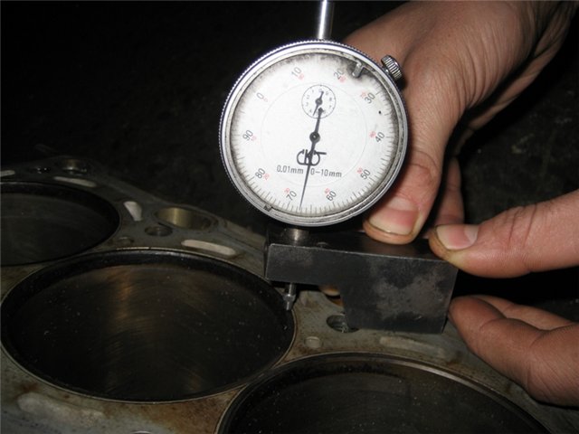

    Мотор AGU чугунный.Гильзы в нем нет ,если только его не гильзовали народные умельцы.А вот если уж влезли они то тогда возможен вариант что гильза просела.
    проседает примерно так
    Правда это бмв 4,4 , гильза просела на 0,32мм.
