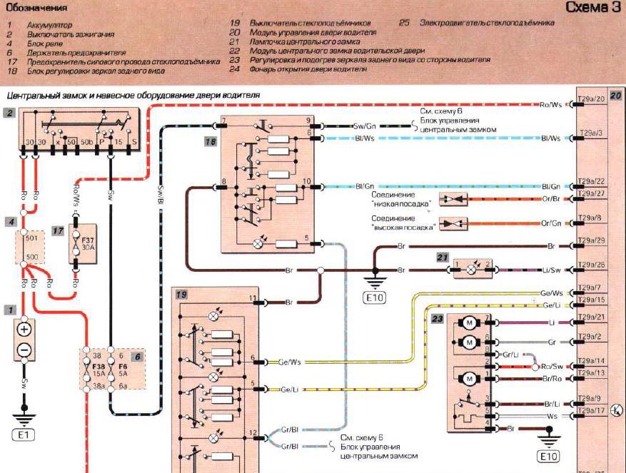

    Схема блока комфорта
    http://slil.ru/25670801

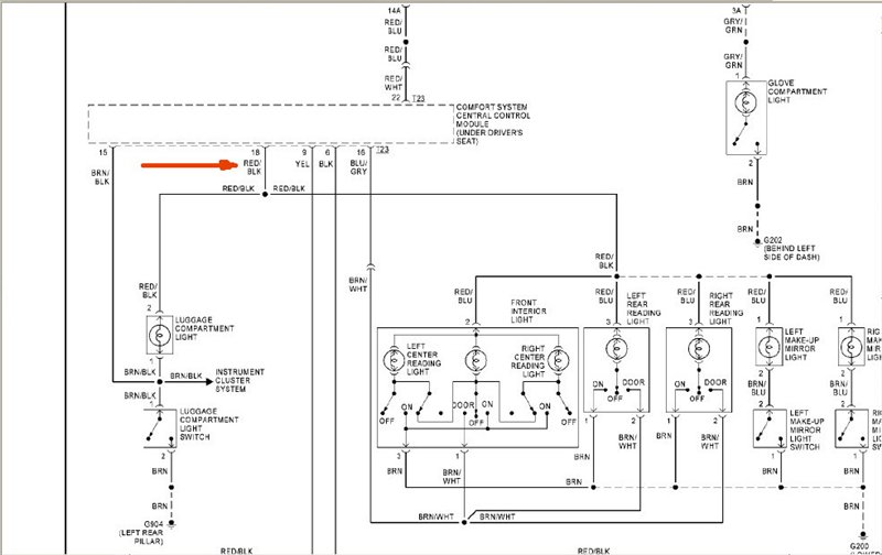

    Красно-черный провод-это разводка на салонное освещение. По схеме выходит с БК Т23/18. Скрутки возможны, т.к. сеть разветвленная

    Там такой отросток, идёт с верху и доходит до того места, где идёт жгут на блок комфорта. И в этом месе два провода соеденены. А дальше по идее должен идти ещё провод, но его нет

    Подсветка салона работает?

    Нет, поэтому и полез. YВот нижнего провода и нет? Или быть не должно и почему скрутка запрессована мет.колечком? В обще не могу понять.

    Пойдем другим путем, при покупке работала?

    Да. работала.
    Добавлено спустя 4 минуты 21 секунду:
    по блоку комфорта - мне интересно тринадцатый контакт куда ведёт, а не где он в блоке комфорта

    Да ни куда он не идет, смотри есть ли напряжение на 18 контакте

    Я просто исхожу из того, что если есть, значит куда-то ведёт
    А соединил я сегодня красный с белым провода и серый с фиолетовой полосой. Эти два провода были сгнившие.
    Соеденил по цвету или вместе скрутил? Надо по схеме работать, а не наобум
