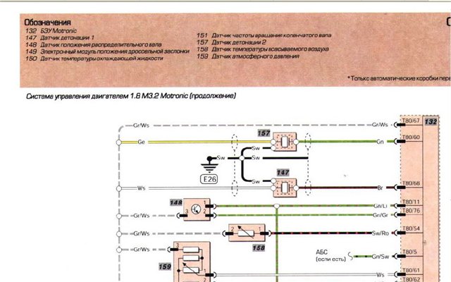

0Timm
Схема на всякий
На 148 1 нога 5В, 2-я-сигнал

спасибо за схему ... 5 вольт - померю .. а вот осцылографа нету ... может тестером можно померить ?? грубо то он наверно должен показать.... среднее значение между нулём и единицей ... хотя для этого так понимаю надо както сымитировать вращение самого распредвала .... посмотрю что за датчик может придёт чёто в голову ...
