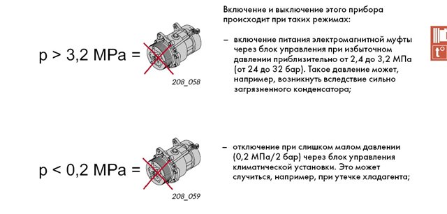

    Подскажите если кто знает.Компрессор кондея будит срабатывать если система не заправлина?

    Нет, электромуфта не включится.

    Неа! Недавно с тем же боролся! Не работал карлсон и не щёлкало реле! Проблему решил запарвкой системы (но это не всегда может быть лекарством)! Теперь морозит что холодильник!

    спасибо всем, поехал заправляться
