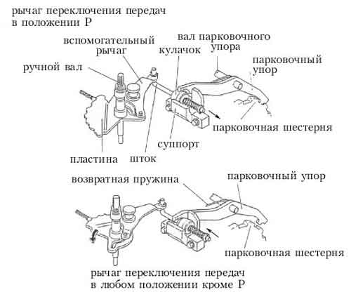

    Привет всем,
    хотел спросит в чем дело у меня остановив машину и переключив на позицию "P" машина еще немного подезжает вперед.
    Означает ли это что вскоре поломается АКПП или это нормально??

    если десяток-другой сантиметров - это нормально...в механизме паркинга есть обычный люфт ( механический зазор)

    У меня на P откатывается максимум на 5-7 см. Ни о каких десятках см. речи нет.

    Причем здесь люфт?Там собачка...если она не попала на зуб, то машина скатится на пару см, а если сразу попала то сразу схватит.

    Люфт есть не только в самом механизме блокировки, а во всех парах шестерней дифференциала и привода
