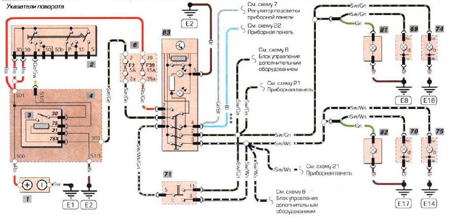

    Сейчас роюсь в Эльзе и не могу найти куда идет шестая нога кнопки аварийки E3 разъем T7a... На схеме все загадочно заканчиватся прямоугольником с цифрой 190... И больше ни на одной схеме не встречается T7a/6 я подозреваю, что там предохранитель и плюс, но хочется быть уверенным.

    Дмитрий Петровичев
    6-я нога кнопки аварийной сигнализации идет..., вообщем смотри

    Спасибо! Тока в реальности не F2 5А, а 10А.
    На схемке [4] - это, что за зверь?
