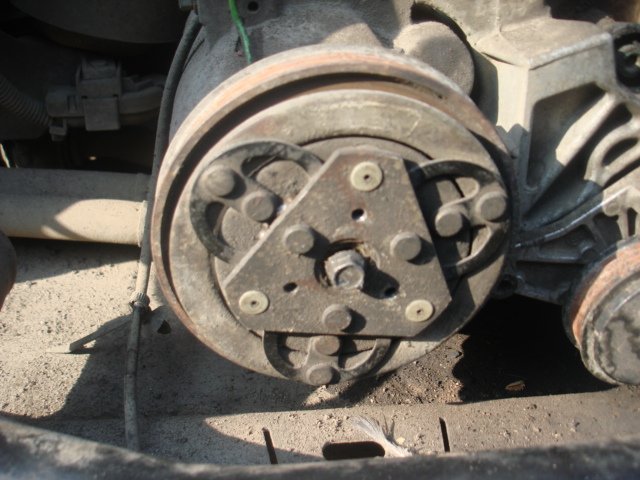

    Закончив с ГРМом полез я в компрессор. С зимы был вынужден снять ремень, т.к. жутко скрежетал подшипник.
    Съемник любезно предоставил Базаров, Респект тебе Серега еще раз. Пришлось правда засверлить в нем 3 дырки под болтики на М5....
    Присабачив съемник, вот что получилось.

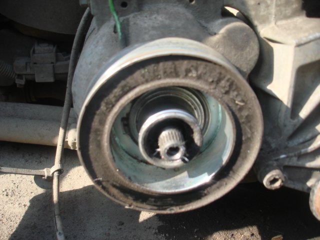

    ВОт внутренняя часть вязкомуфты с кусками подшипника
    А вот что осталось от подшипника, где остальные шарики знает только компрессор
    Внутренность Вязкомуфты, а попросту, электромагнит...
