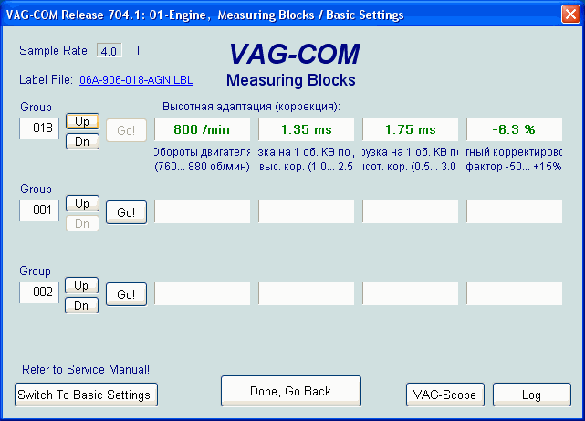

    Исходные данные: Двигатель AGN 1.8 атмосферник.
    Значения высотной коррекции -7...-6,3
    Угол ДЗ на ХХ 2,6...3,0
    КМК два этих значения взаимосвязаны. Высотная - расчетная, угол ДЗ реальная величина. На двух других AGN угол стоит четко 1,7.
    Фильтр свежий. ДЗ новая и чистая. (Старая тоже самое показывала когда чистая была).
    Есть у кого мысли насчет угла? Учитываем что все электропотребители отключены. ВКГ чистая. Подтекает одна форсунка. Угол распредвала по логам гуляет в пределах 3*.

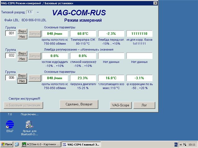

    Вот мой...

    А угол ДЗ относительный у каждой заслонки в зависимости от точки адаптации. Если в допустимом диапазоне-забить
    В данном случае надо устранить течь форсунки и после замерить те же показатели-пища будет для рассужденний

    Разница между рассчитанной нагрузкой по ДМРВ и нагрузкой расчитанной по углу открытия ДЗ и оборотами - коррекционный фактор высотной адаптации.
    Уровень моря : 0%
    Высота 2000 метров : -20%
    На высоте примерно 400 метров при нормальных погодных условиях коррекция не требуется
    Коррекционный фактор высотной адаптации влияет на:
    1) Определение количества впрыскиваемого топлива при пуске двигателя
    2) Компенсация пульсаций во впускном коллекторе
    На турбодвигателей применяется отдельный датчик F96, на M3.8.2 он выполнен отдельным устройством, на ME7.x впаян на плате ЭБУД

    lw
    Логично подумать что тут все зависит правильно ли расчитана нагрузка? Отсюда: Правильно ли дает показания ДМРВ, потенциометр ДЗ и достоверно ли показание оборотов...Ну а на самом деле, у меня тоже иногда 0 иногда -5% Атмосферное давление тоже имеет свойство изменяться.

    Вот глянь графики
    Добавлено спустя 3 минуты 5 секунд:
    Согласен что меняется. Только всегда вижу этот коэфициент далеким от нуля.
