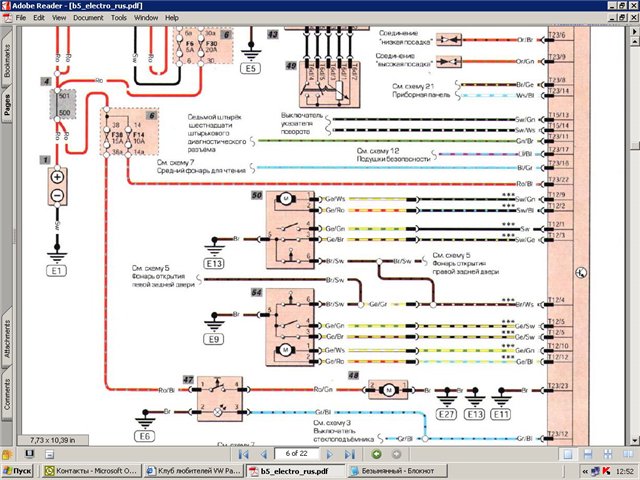

    машина с ручкой, раскопал. что если разобрать реле N 185 (что за реле . подскажите, какое -то хитрое , со схемой внутри) и замкнуть его рукой, хотя управляющий сигнал поступает) то машина заводится, но все приблуды , вроде стеклоподъемников и т.д. не работают, завтра буду смотреть блок комфорта, может чего нарою, зачем это реле и можно ли его заменить каким -нибудь стандартным ?

    Ура !!!, победили !!! оказалось, сгнил провод идущий к блоку комфорта, сгнил хитро, без нагрузки питание подавал, а под нагрузкой не работал, вывод - сушите обивку пола

    Номер и цвет провода не помню, брал схему и проверял питающий провод к блоку комфорта, он лежал на полу в жгуте , идущем к блоку комфорта, причем когда снимал разъем с блока и проверял - питание было, а под нагрузкой( когда втыкал в разъем) пропадало, визуально был заметен зеленый окисл в месте дефекта, осмотри внимательно жгут на полу , поперегибай провода.

    Питание идет по красно/белому и красно/желтому проводам. Но места соединений надо проверить всех проводов.

    проверил соединения,они обжаты и как бы спаяны,следов окислов нет нигде! Да и на блок приходит плюс 22 нога большая колодка, 23 нога этой же колодки масса, кстати по схеме на другом разьеме (малом) 1 нога минус, но у меня нет в той колодке вообще провода минусового!
