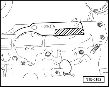

    Покажите путь истинный. Ибо сомневаюсь в правильности мыслей моих. Покажите где же находиться прокладочка гидронатяжителя цепи на моторе APR. Или такой здесь вообще свет не видел... А то послал меня моторист проклятый за запчестюлькой вот я и заблудился ... На самом деле мужики помогите.. Писец ... масло хлещет жуть просто. Сказали прокладка.... но вот где на этом моторе гидронатяжитель в упор не вижу... Сори не гнобите сильно Vобразники для меня темный лес Благодарности нет предела Удачного дня ПЯТНИЦА .Ура Если не так картинка , дайте знать, другую часть двигателя заморского вам выложу Премного благодарен ... Ах, да я новенький, приятно познакомиться

    Натяжительцепи на этом рисунке номер 9, прокладка 10а, но прокладка не идёт в комплекте даже с новым натяжителем, я себе ставил на герметик

    на левой ГБЦ - натяжитель спереди...на правой - сзади ( в торцах ГБЦ)
    (на рисунке 9 - это левый натяжитель цепи..10 - правый...10а - это прокладка натяжителя...)
    VAG 058 198 217 Прокладка натяжителя цепи ГРМ
    она идет отдельной запчастью

    и тем не менее - здесь герметик используется - именно по регламентации ВАГа..совершенно официально...
    (а БЕЗ герметика - эта прокладка потечет снова буквально через месяц...если не сразу...)

    неправда ваша, сэр... герметик при замене прокладки ГНЦ - используется регламентно...( вот только - не всю прокладку мазать нужно)
    ЭЛЬЗА:
    Порядок выполнения работ :
    При замене резинометаллической прокладки для фазовращателя - на заштрихованные области нанести немного герметика -D 454 300 A2-.

    вот фотограффия оригинальной прокладки ГНЦ, коими мы работаем. В том месте, где святое писание VAG настоятельно рекомендует "тольстый слой чоколаду" уже усё на месте (голобубенькая полосочка в нужных местах).
