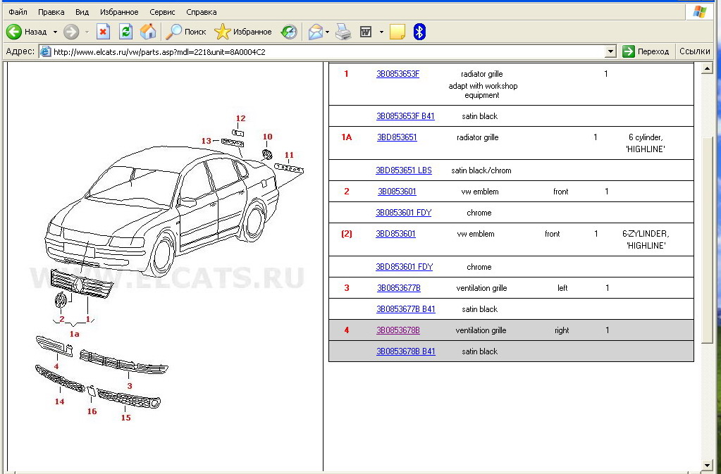

    Читаем инструкцию
    Кстати, есть у кого эта съёмная буксировочая проушина?

    pavel1
    Спёрли давеча оную А в онлайн каталогах что-то не вижу. Нет ли номерка у тебя?
    01.02.2006
    Великий Новгород
    64
    8,002
    Получено: 817
    Отправлено: 1,016
    Про решетку речь?
    Вот нашел, но надо подвериться

    pavel1
    Спасибо, золотой ты человек, Павел Львович! Она, родимая А я в элкатс тыкал- мелочей на бампер не нарыл
    Осталось купить и приклеить насмерть, а то упрут снова, сволочной народец...
