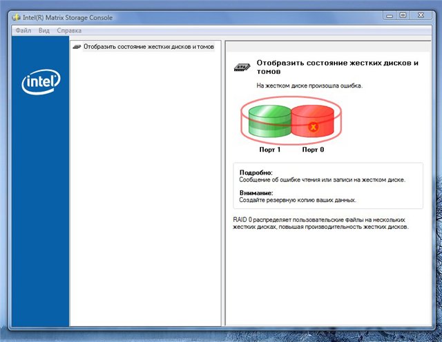

    Уважаемые Гуру интеллектуальнейшего софта и нанотехнологичнейшего харда !
    Прошу Вашего снисхождения за очередные глупые вопросы по вышеозначенному вопросу. Все объясняется, на самом деле, просто, -
    Опять Рэйд, слетел сука, но вроде не очень серьезно. Первое апреля вышла такая фигня (может шутка или вирус какой ):
    Но все работает, виста грузится, причин дискомфорта не наблюдается, тем не менее....факт остается фактом
    Подскажите, как устранить данную проблему (с учетом, что все работает, как и прежде) И вообще, что это такая за фигня-то ?

    У тебя т.наз. Stripe: т.е. сектора файлов поочерёдно записываются то на первый, то на 2-й диск. Это суммирует объём и повышает скорость записи-чтения, но.
    Это снижает надёжность, и первая ласточка к тебе прилетела.
    Смысл: была попытка, к примеру, записи - и кончилась неудачно. Сектор пометился как плохой - и больше использоваться не будет. Собственно, точно так же. как и на одиночном диске.
    Хуже будет тогда, когда крахом кончится попытка прочесть какой-либо сектор. "Умерла - так умерла".
    В общем, смотря что ты хранишь на таком РЭЙДе.
    ОС - не советую. SWAP - пожалуйста. Какие-то промежуточные объёмистые видеофайлы - запросто. То, что дорого как память - нельзя...

    Полностью согласен. RAID0 не очень надежная штука.
