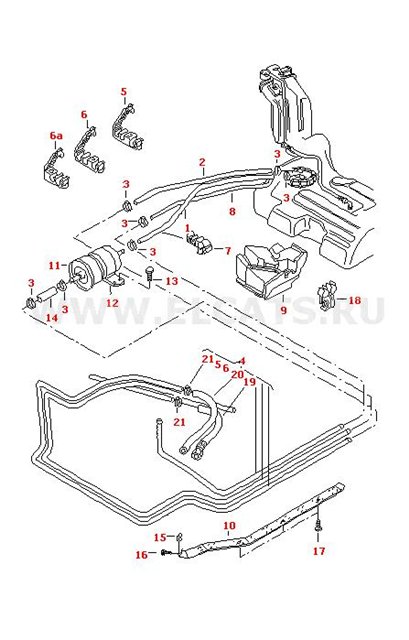

    вот он..от бака до рампы...(трубки,надеюсь, разглядишь... )

    Смотри, топливопровод - не самя дешевая вещь и есть только на заказ. VOVAN2X обещал мне через 3 недели привезти. Я себе заказал, так как под капотом лопнула эта трубка.
    неразборчиво
    13.01.2008
    Россия, Таганрог
    70
    472
    В обраке практически нет избыточного давления, вместо оригинала можно и поколхозить.
