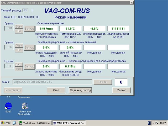

Народ, как проверить контур который на приборку? я имею в виду чтобы исключить возможность неисправности в проводке и т.д.

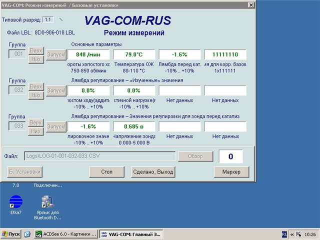

Для корректной работы мозгов достаточно достигнуть 81 град.(см. байт готовности адаптации в 4 окне 11111111). 79-мало, 81-норм. Обычная тем-ра ОЖ 90-100С

					pavel1
Ух ты, чего у тебя за версия ваг-кома такая, что все подписи у рядов русские?
Где достать? Ато у меня мало того что английские подписи, так еще и с размерностями косяки какие-то
