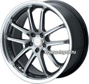

    1. В этом списке ты забыл указать скобу от ауди ТТ, на которую налезет 312 диск! + колодки надо ставить Ferodo DS3000, правда их прикатывать надо по извращенному
    2. 312 - максимум, brembo бывают только на 17-е диски!
    3. тормозные диски ставить надо zimmerman! DBA у меня стали бить намного раньше, хотя ставчивались медленнее!
    4. Конечно! Сам подумай, если у тебя задние подудут хреново тормозить, вся сила торможения перекинеццо на перед, и передок нагреваццо будет быстрей! Зад - также zimmermann, Ferodo DS3000 и армированные шланги. Увеличенные диски здесь не нужны.
    Собствеенно именно так я на своем пассадыче и сделал, на след. встрече могу показать!
    Добавлено спустя 14 минут 32 секунды:
    у меня кстати зима 16-е родные стоят, а летом 18-е ENKEY ZR1
    22 штуки за 4 диска с крепежом получилось
