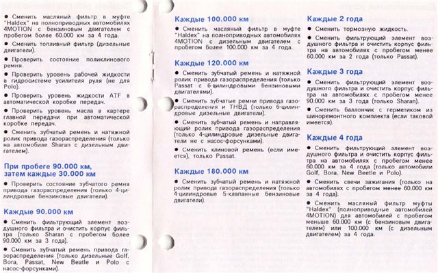

    А что, правда замена ремня рекомендована на 180 тысячах, или первая страница в мануале вырвана?

    в основном для всех бензиновых моторов 120 тык, последний раз менял у официалов наклеили наклейку через 90 тык следующая замена, про 180 первый раз слышу но если чел любит эксперименты на собственном авто я не против

    для В5+ правда...( про В5 просто не помню)
    нет..не в основном...
    почитай Сервисную книгу на эти машины...

    вот страницы из сервисной книги с интервалами замены бензиновые моторы 120т
    с КАКОЙ машины???
    вот тебе и книжка, заодно...

    1967s
    сдаюсь
    но ремень через 180 это так же что и масло Long Life через 30
    так ведь и я О ТОМ ЖЕ!!! жесть, конешно...но вот некоторые же тут хотят именно так...
