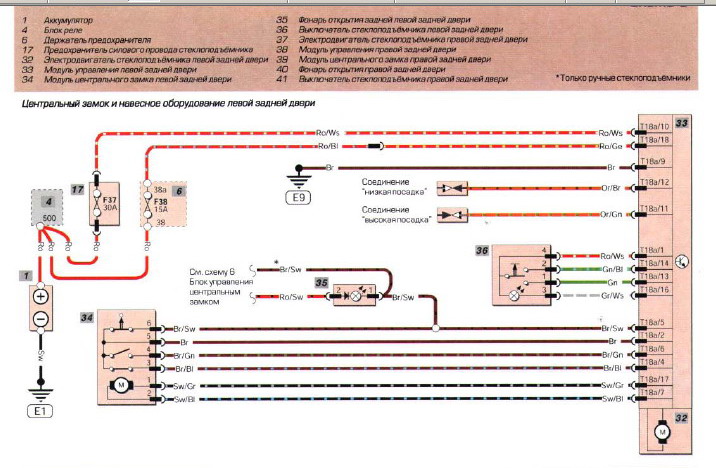

    Коллеги, подскажите по ситуации с замком. У меня блок комфорта работал в однопроводном режиме. Как только потеплело - снял гофру левой двери и обнаружил обрывы проводов - оранжево-зеленого, оранжево-коричнового и коричневого. Спаял концы, заизолировал и поставил фишки назад. Пробил ВАГом ошибки. Результат - ошибка блока комфорта прошла, вылезла ошибка 01333 - Door Control Module; Rear Left (J388) и, что самое прискорбное - замок двери не закрывается ни при нажатии на сигналку, ни путем нажатия на кнопку блокирования дверей в салоне. На форуме читал, что это возможно обрыв питания или массы. Подскажите, какой провод смотреть и нужно ли развирать дверь? Спасибо

    Возможно, питание к блоку двери не поступает по красным проводам или проводка блока комфорта
    Провода витой пары правильно соеденил (кор-оранж, кор-зеленый)?

    Для начала в гофре на разъемах проверить напряжение питания

    Вариант Я вот думаю, если работают стеклоподъемники, есть внизу подсветка - значит питание все же есть Другое дело, что в схемах я не очень разбираюсь , а значит методом исключения просьба подсказать, какие провода звонить из всего пучка

    Почитай
    Тут
    и тут
    В дверь идет два питания. На замок и подьемник.
    Какого они цвета? Я так понимаю, что на замок - розовый, а на подъемник?
    Какого они цвета?
    Оба красные(розовые) с полосками разного цвета. На схеме выше все видно.

    Коллеги, всем большое спасибо. Розовый с белым провод - внутренний обрыв (а с виду целый). Кроме того, у самой двери (в жгуте) внутренний обрыв - оранжево-зеленого (тоже не видно). Скорее всего когда гофру снимал, потянул и он оборвался. Пару проводов я заменил, остальные обрывы связал пластиковыми колодками, до лучших времен. Все работает
