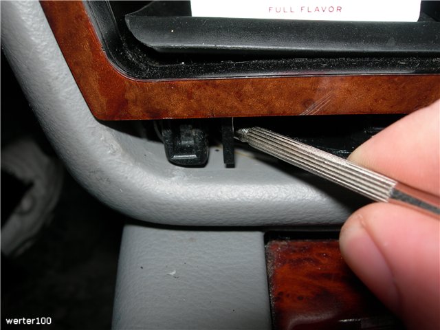

    Снимаем декоративную вставку, просто поддев отверткой или ногтем.
    Так же снимаем вторую вставку.

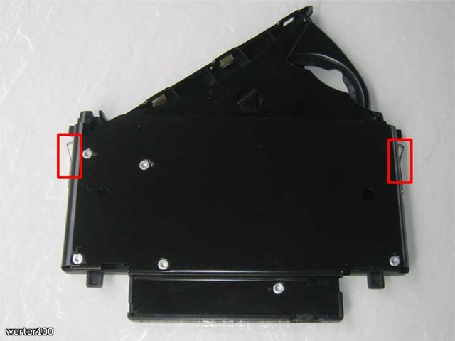

    Тонкой отверткой поддеваем и отгибаем металлические защелки. Слева.
    И справа.
    Вытягиваем блок на себя.
    Следы от колы.
    Металлические защелки.

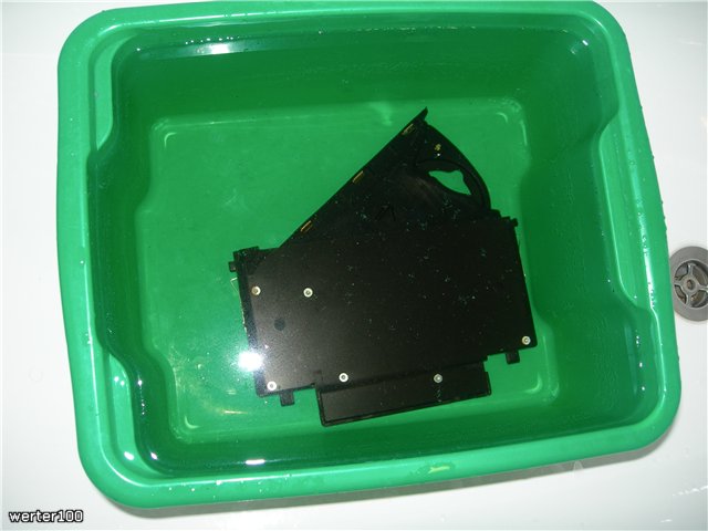

    Погружаем блок в теплую воду минут на 20, периодически открывая и закрывая подстаканники под водой.
    Вытаскиваем, сушим и ставим все назад.

    Честно говоря лень было возится, разбирать. Уверяю купание в тазике не чуть не хуже полной разборки, так как все само смылось.
    Очень акуратно. Велик риск сломать направляющие.
    +1
    Сам летом проделал такую процедуру, но фоткать не стал.

    предыдущий хозяин залил колой, разбирал только полностью.
    Вода не влияет на ограничитель плавного хода?
    А каким образом она может повлиять?
    Смыть консистентную смазку, например
    Вот именно по этой причине я и предпочел разобрать полностью! Механизм плавного закрывания не участвовал в купаниях.
